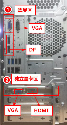

    1、台式机集成显卡显示输出接口和独立显卡显示输出接口位置,如下图所示:(此视图为立式电脑主机箱背部)
    注意:出厂标配独立显卡的电脑,请务必将显示器连接到独立显卡的显示输出接口上。(若连接到集成显卡上,会出现黑屏无法正常显示的问题)

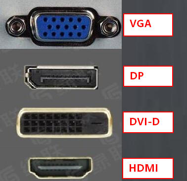

    2、VGA接口,HDMI接口,DP接口,DVI-D显示输出接口外观图如下:(注意:DVI接口分为两种:DVI-D接口为一字型,DVI-I接口为十型,请在购买连接线时注意区分)

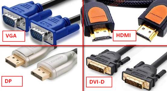

    3、VGA接口,HDMI接口,DP接口,DVI-D显示输出接口对应的连接线图示如下:

    1、辨析电脑主机箱背面的显示输出接口类型,并确定独显或集显上有哪两种显示输出接口,以便准备或购买相对应的连接线,相应接口请购买配套线材(即VGA接口使用VGA连接线,DP接口使用DP连接线……)

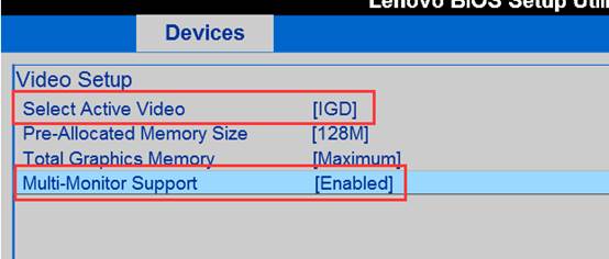

    BIOS相关设置
    1、开机进入BIOS,找到“Devices”-“Video Setup”选项,敲击Enter回车按键;
    2、选择“Select Active Video”选项设置成“IGD”模式,并将“Multi-Monitor Support”选项设置成“Enabled”模式;
    3、设置完成后,点击F10键,选择“Yes”进行保存;
    4、重启进入操作系统后,在桌面空白处右键,从菜单中找到集成显卡控制台程序,进行多屏显示设置即可。
