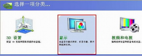

右键单击桌面空白处,选择“NVIDIA控制面板”。
在弹出的窗口中选择“显示”。

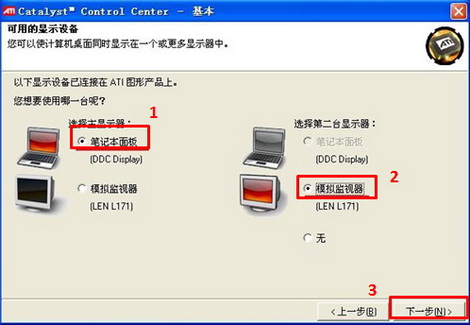

分别选择住主显示器“笔记本面板”和第二台显示器“模拟显示器(LEN L171)”。也可以根据需要选择“模拟显示器”为主显示器。单击“下一步”:

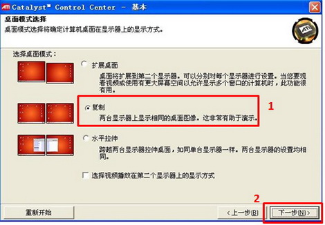

选择“复制”,单击“下一步”:

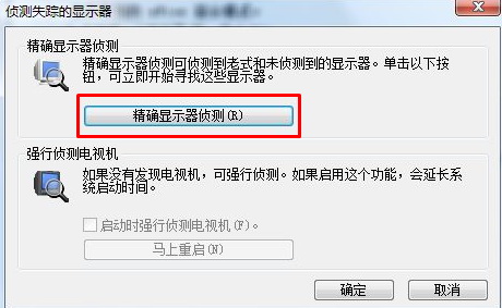

在弹出窗口上单击“精确显示器侦测”。
如果能找到显示器,会提示:

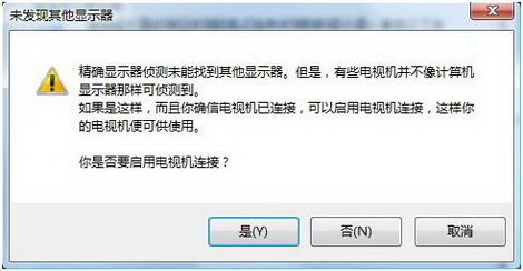

如果没有检测到其他显示器,会提示:
