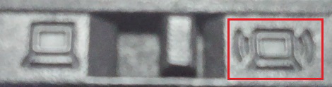

早期的(2013年以前)笔记本产品,分为物理开关和功能键开关
注:物理开关一般在笔记本的左侧,前侧或右侧(向右拨动为开启);部分机型在开机键旁边;比较新的机型可能没有物理开关
将无线网卡开关向右侧拨动后,无线网卡就处于开启状态,如图所示:

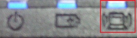

同时无线网卡的指示灯也会亮起
如果没有找到这些标识,说明您的电脑没有物理开关,只需要功能键开关就可以了

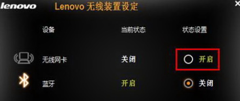

注:功能键开关需要您在安装电源管理和无线网卡驱动后方能使用。您可按下Fn+F5(F7/F9等功能键开启无线网卡;部分机型可直接按相应的键盘快捷键,下图以(昭阳K27的键盘)为例
但有的机型直接按下相应的快捷键(F7位置)即可开启无线网卡
在打开的功能设置界面上,选择将无线网卡状态设置为“开启”后无线网卡就可以正常使用了
