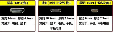

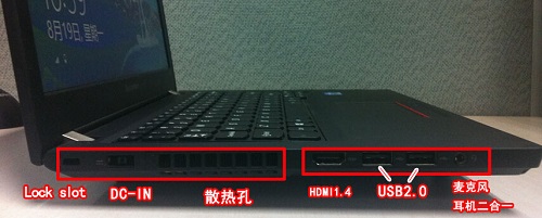

HDMI接口:用户输出数字音频视频信号,如下图:

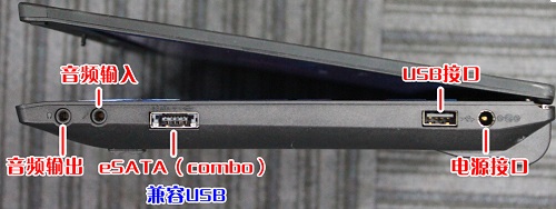

E-SATA接口:兼容USB理论传输速度可达到1.5Gbps或3Gbps;
1394接口:主要用户采集,如下图:
USB接口:连接usb鼠标及键盘和usb移动存储设备或usb打印机等设备,如下图;

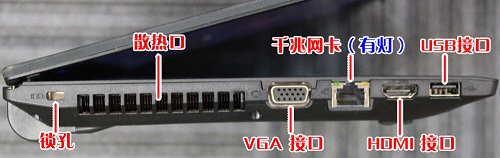

RJ45接口:有线网络的连接接口,如下图:
笔记本圆形电源适配器接口:圆形适配器的连接接口,最好不要混用,如下图:

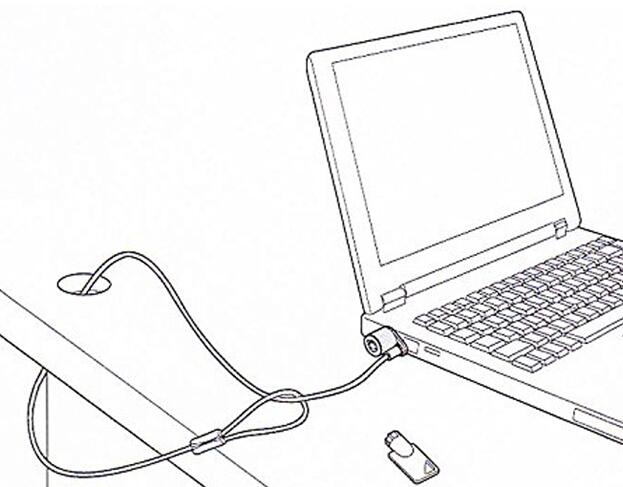

锁孔:安全锁孔,用于连接电脑防盗链锁,如下图:

VGA接口:外观像梯形的设计,便于安装,不会将插头插反。VGA接口是输出模拟信号,上面共有15针空,分成三排,每排五针。VGA接口是显卡上应用最为广泛的接口类型,绝大多数的显卡都带有此种接口。VGA接口不支持热插拔;
HDMI接口:HDMI接口是一种数字化视频/音频接口技术,可同时传送音频和影音信号,HMDI接口传输带宽大,可输出更高的分辨率,连接方便,能输出优异的画质,适合高清视频的输出。转接方面,HDMI可支持使用转接线转接到DVI,(单指视频的信号成功转接,不含音频)不支持直接转接到VGA。Mini HDMI接口一般用在笔记本上,HDMI接口可支持热插拔;

RJ45接口:有线网络的连接接口;
