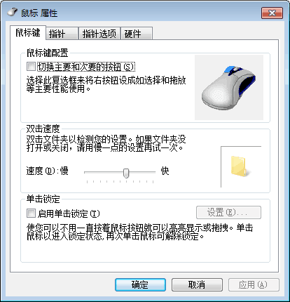

打开“控制面板”--“鼠标”选项,若仅有基本设置选项卡,无触控板厂商参数设置选项卡,表示当前未安装触控板或鼠标驱动,如图:
若您电脑上当前鼠标属性如上图状态,需要到联想官网下载并安装触控板驱动

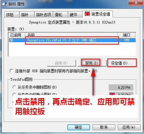

1、打开“控制面板”--“鼠标”选项,即可看到“装置设定值”的选项,点击后,您可以直接点击"禁用"按钮,即可禁用触控板,如图:

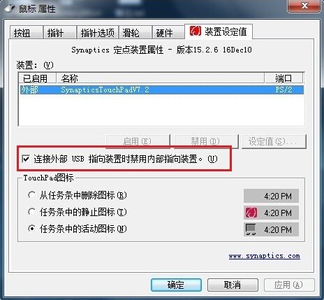

2、部分版本的触控板驱动,会有“外接外部USB指向装置时禁用内部指向装置”选项,勾选此项后,只要连接外接的鼠标后会自动禁用触控板,如图:

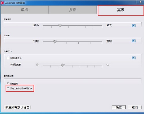

1)、打开“控制面板”--“鼠标”选项,点击装置设定值--设定值(S)按钮,如下图:
2)、点击“高级”,在触控板状态中设置为“保持之前的启用/禁用状态”(如下图),并再次禁用触控板,触控板就会一直保持为禁用状态了。

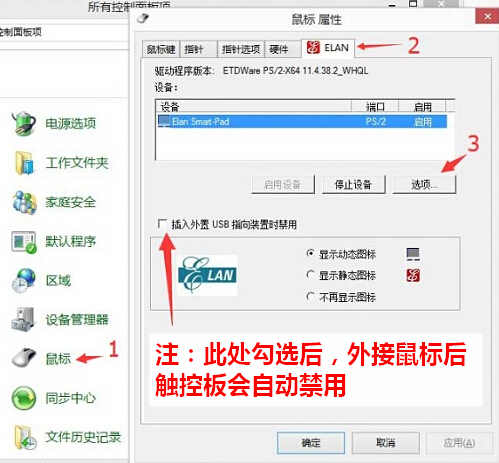

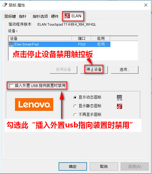

1、打开“控制面板”--“鼠标”选项,点击“ELAN或装置设定值”选项,可选择“停止设备”选项,达到禁用触控板的功能
2、部分版本的触控板驱动,会有“外接外部USB指向装置时禁用内部指向装置”选项,勾选此项后,点击确定,只要连接外接的鼠标后会自动禁用触控板,如图:

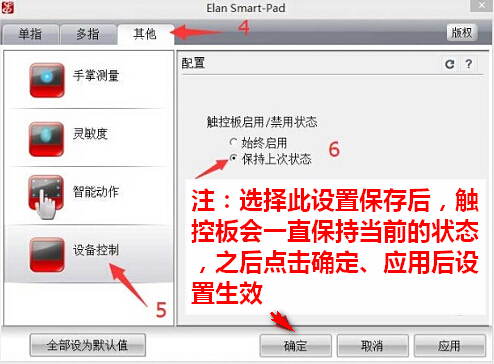

1)、如果ELAN的触控板,您想每次开机都实现禁用触控板的功能,那么打开“控制面板”--“鼠标”选项,点击“ELAN”选项卡,点击“选项”按钮,如下图操作所示:
2)、选择“其他”选项卡-“设备控制”,将 "触控板启动/禁用状态" 选择为"保持上次状态"(如下图)并再次禁用触控板,触控板将一直保持为禁用状态,不受重启和休眠等影响。

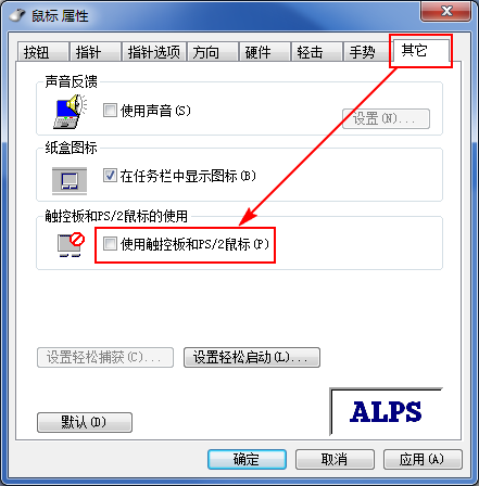

方法1:打开“控制面板”--“鼠标”选项,点击其它,在触控板和PS/2鼠标的使用处,取消勾选“使用触控板和PS/2鼠标”禁用触控板,如图:

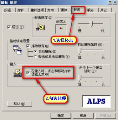

方法2:单击“轻击”选项卡,选中“在键入时,点击和移动指针功能无效”前的复选框,单击确定(此方法并非完全禁用触控板,只是在键盘输入时触控板的点击和移动指针操作暂时失效),如下图所示:
注意:
如果没有上述选项,可以单击下载驱动链接,安装驱动后再进行调节,此驱动适用于XP系统和VISTA系统;

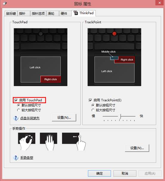

采用新型五键触摸板机型的鼠标属性设置,请参照下图(例如T431s、X230s、S3、S5等)
选择 "ThinkPad" 选项卡,取消 "启用TouchPad" 复选框,单击 "确定"
若上述操作无效,请卸载并重新下载安装鼠标驱动
