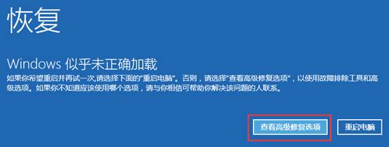

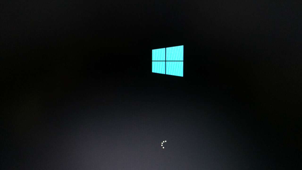

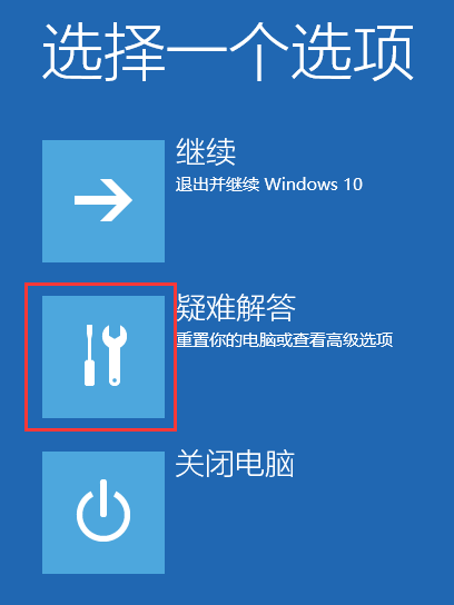

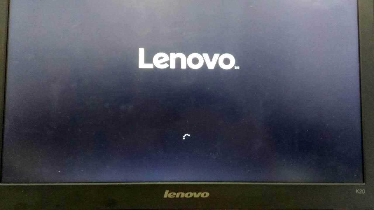

1、开机启动系统出现如下画面后,按住电脑开关键直至关机,重复3次以上
2、这样再次开机后直接会出现“恢复”的界面,单击“查看高级修复选项”;

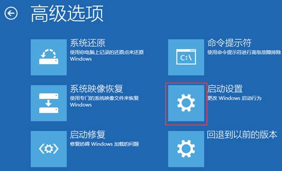

3、选择一个选项,选择“疑难解答”;

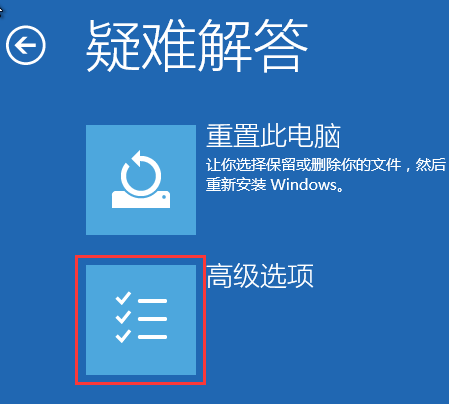

4、在“疑难解答”中点“高级选项”;

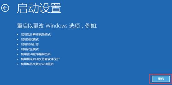

5、在高级选项中点击“启动设置”;

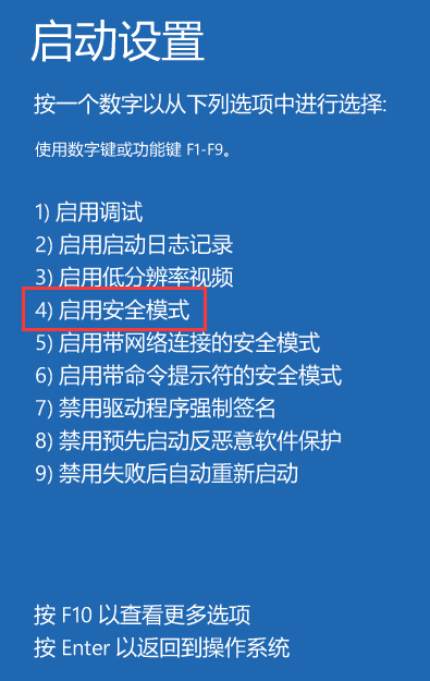

6、点击“重启”按钮;
7、电脑此时会重启,重启后会看到如下图所示界面。按一下“F4”键或数字“4”就选择的是安全模式。其他的模式也是使用这个方法选择,选择以后会直接进去。

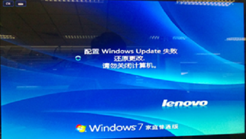

8、如果系统提示"配置 windows update 失败,还原更改,请勿关闭计算机"(如下图),此时不需要做任何操作,请耐心等待。之后电脑会自动重启,重启后就能正常进入系统;

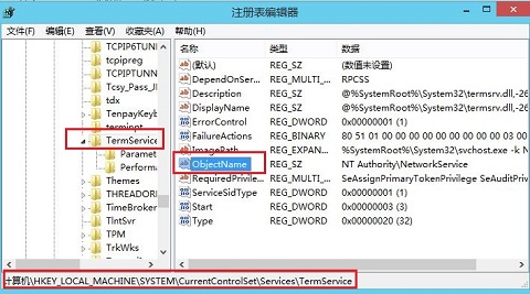

(1)在安全模式下点击开始-运行-输入"regedit"命令打开注册表,进入 KHEY_LOCAL_MACHINESYSTEMCurrentControlSetservicesTermService 下面将 ObjectName 改为:LocalSystem;,如图:

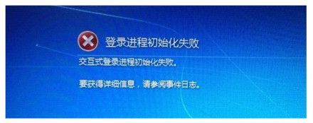

Windows 7 操作系统启动提示"交互式登录进程初始化失败",无法进入桌面,如图:

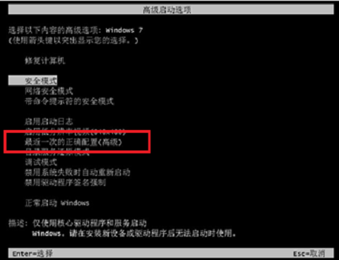

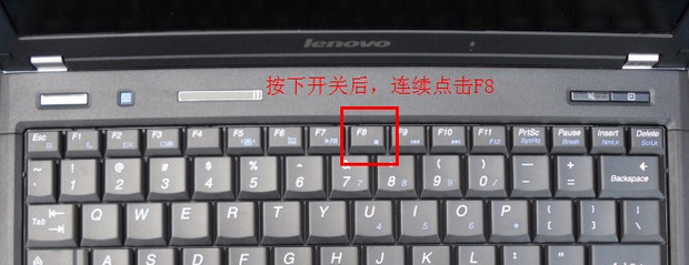

1、启动电脑后,不停点击按 F8 键,出现菜单启动选项,选择"最后一次的正确配置"选项,看可否正常进入系统,如图:
2、操作无效,开机时如上图操作出现启动菜单,用键盘“↑ ↓”键选择"安全模式"按"回车"两次进入安全模式,如果系统提示"配置 windows update 失败,还原更改,请勿关闭计算机"(如下图),此时不需要做任何操作,请耐心等待。之后电脑会自动重启,重启后就能正常进入系统;

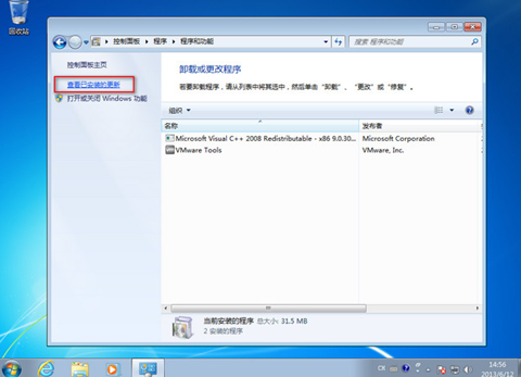

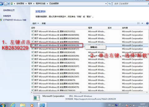

(1)进入安全模式的情况下,选择开始---控制面板---程序和功能,点选"查看已安装的更新",如图:
(2)按下图操作卸载已经安装的 KB2839229、KB2838727 补丁后并删除C:WindowsSoftwareDistributionDownload下的所有内容后重启即可,如图:
5、以上操作无效,请备份数据后重新安装操作成系统

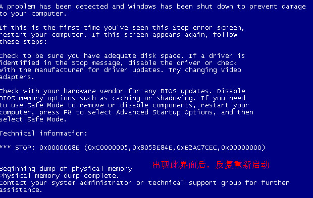

电脑在启动时出现“蓝屏”报错,并反复重新启动,无法进入桌面
解决方案:

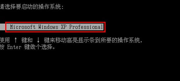

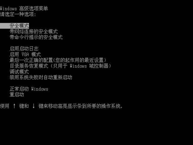

1、在出现上述界面时,按住电源开关10秒强制关机,确认关机后,再次点击开关键开机,并连续点击键盘上的F8键,直到出现高级选项菜单(如下图)。用键盘右下角的方向键“↓”键选择“安全模式”按“回车”,再选择您当前系统,按“回车”。

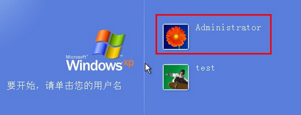

2、大约30秒后,进入选择账户的界面,选择管理员帐户登录系统(如下图)

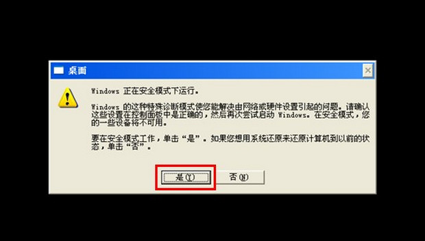

3、进入后系统会弹出“Windows 正在安全模式下运行”的提示,请左键点击“是”

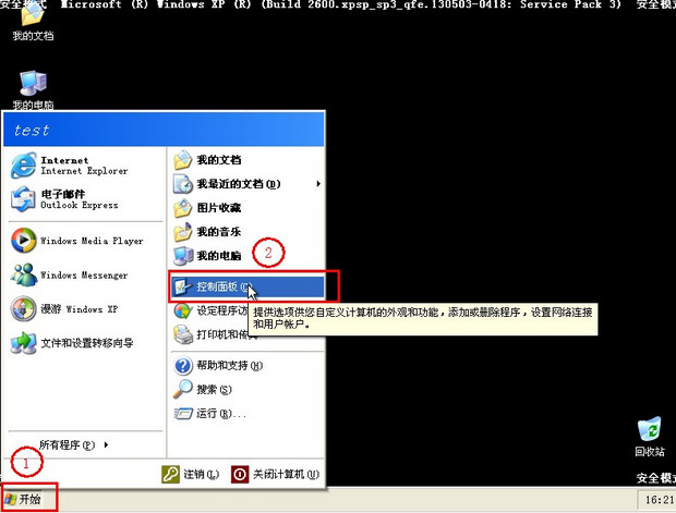

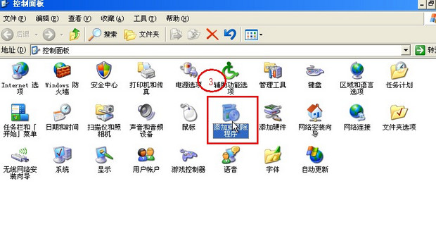

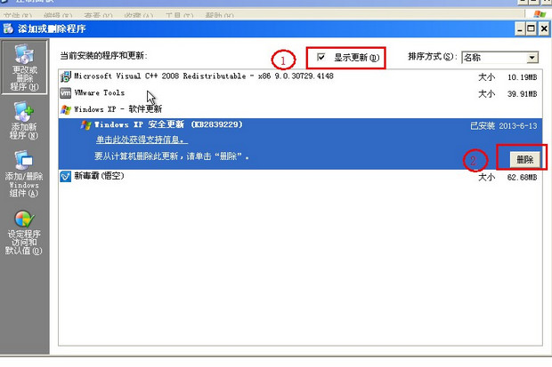

4、进入系统安全模式的桌面后,依次左键点击“开始”à “控制面板”à “添加或删除程序”

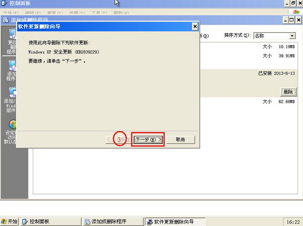

5、在添加或删除程序页面,勾选“显示更新”→找到“KB2839229”,选择“删除”,并在之后的向导中依次选择“下一步”,完成删除。此时电脑会自动重新,您再耐心等待50秒后,就可以正常使用电脑了。(如下图)
