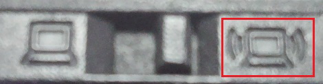

2、您的无线网卡的硬件开关已经开启到ON的位置上

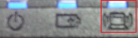

2、请观察您的无线网卡的硬件开关是否打开,如果没有打开请将其拨动到ON的位置上,打开后无线网卡的指示灯会亮起来,状态如图所示:

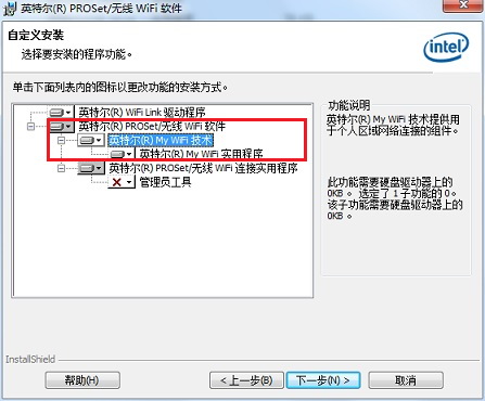

3、如果您确认您的电脑符合英特尔 My WiFi安装需求,请您在安装无线网卡驱动程序时,选择“自定义”方式,选择安装英特尔 PROSet/无线 WiFi软件,安装的界面如图所示:

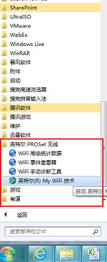

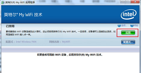

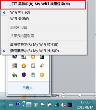

以上条件满足后,您可以在开始程序中点击“英特尔PROSet无线”---“英特尔My WiFi技术”来启用My WiFi功能或在任务栏右下角找到该图标并双击完成启动。如图所示
