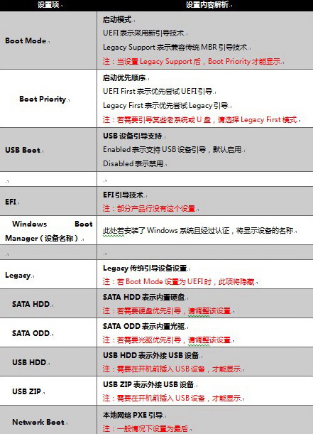

常见引导设备的注解:
CD/DVD、SATA ODD、ATAPI CD、CD-ROM Drive等表示光驱设备
SATA HDD、ATA HDD、Hard Drive等表示硬盘设备
ATA SSD表示固态硬盘设备
USB CD-ROM表示外接USB光驱引导,需要在开机前连接好,否则无法识别
USB FDD、USB HDD、USB ZIP表示外接USB设备引导,需要在开机前连接好,否则无法识别
Removable Devices也表示外接USB设备引导,需要在开机前连接好,否则无法识别
PCI LAN、Network、Legacy LAN等表示网络设备
Windows Boot Manager(硬盘型号)表示采用GPT磁盘格式且经过Windows 8/8.1系统认证通过的引导设备

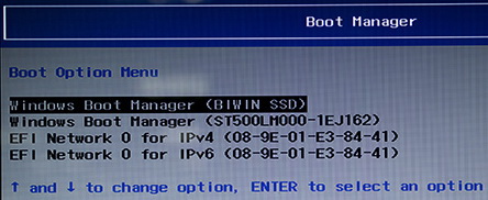

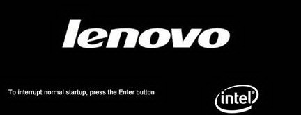

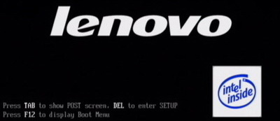

1、开机或重启电脑,在自检画面处反复按键盘的“F12”热键调出启动菜单;如图所示:
注:部分机型需要使用Fn+F12组合热键,小键盘可能需要使用Fn+F11热键

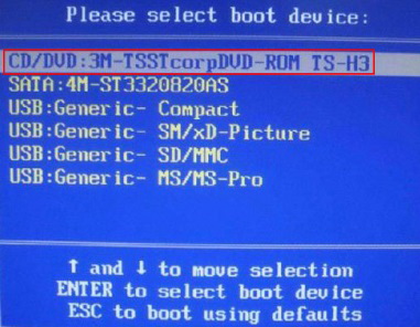

2、等待启动菜单选择界面出来后,根据实际情况选择对应的设备后回车;如图所示:
提醒:常见设备的缩写信息请参考页面顶部的“常见引导设备的注解

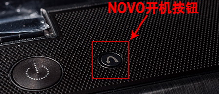

二、使用Novo开机按钮调出启动菜单
适用机型范围:
2012年后发布的部分笔记本产品,含:IdeaPad系列、Lenovo G系列、Erazer系列
不支持的机型:
采用RNR恢复技术的产品
较早发布的机型如:2011年12月前发布的产品

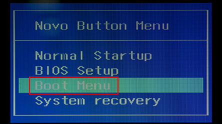

1、在关机状态下,连接电源适配器或电池,然后找到并按下NOVO开机按钮;如图所示:
提醒:此按钮具体位置可参考用户手册,若没有该按钮,说明不支持这种操作方法
2、等待电脑开机后,出现NOVO Button Menu画面时,在列表中选择“Boot Menu”并回车;如图所示:
3、在Boot Manager启动管理器界面,根据实际需要选择需要引导的设备并回车即可;如图所示:

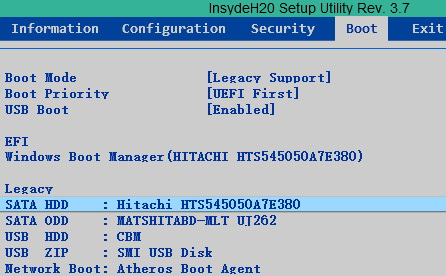

2、当进入BIOS Setup界面后,使用键盘的右方向键选择Boot(或:Startup)菜单,根据实际情况进行调整。通常会存在以下几种设置界面:
1)Idea产品设置界面;如图所示:
修改完毕后,按键盘F10热键选择保存退出即可。
Idea产品Boot菜单设置介绍:

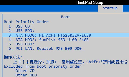

2)Think产品设置界面
进入BIOS Setup设置界面后,使用键盘右方向键选中“Startup”菜单,然后选择“Boot”并回车;如图所示:
通过Startup菜单的Boot设置界面,在Boot Priority Order启动顺序列表中使用键盘的+或-键(注:部分机型使用F5或F6)进行调整启动顺序;如图所示:
