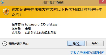

2、如果操作系统弹出用户帐户控制的对话框,可点击“是(Y)”按钮继续。如图所示:

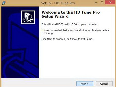

3、在安装界面,直接点击“Next>”按钮。如图所示:

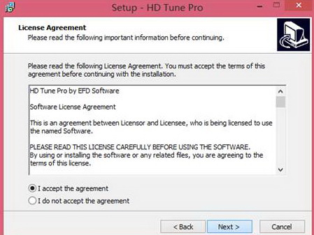

4、在许可界面,勾选“I accept the agreement”,然后点击“Next>”按钮继续。如图所示:

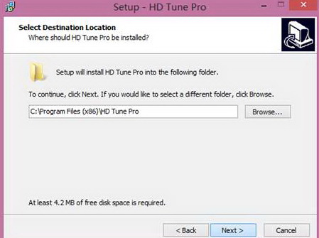

5、安装目录可保持默认,直接点击“Next>”即可。如图所示:

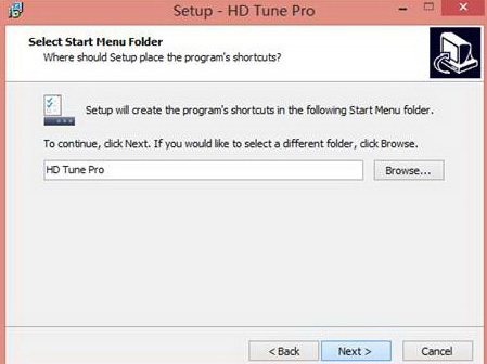

6、开始菜单选项处,直接点击“Next>”继续。如图所示:

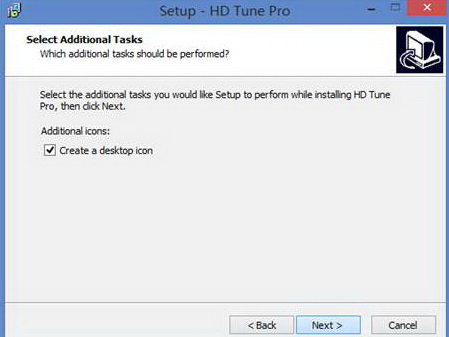

7、此处可直接点击“Next>”按钮继续。如图所示:

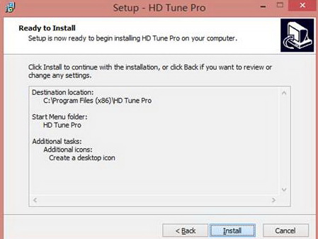

8、在准备安装界面,直接点击“Install”按钮开始安装。如图所示:

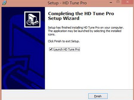

9、等待安装完毕,保持“Launch HD Tune Pro”选项,点击“Finish”按钮结束安装并打开该程序。如图所示:

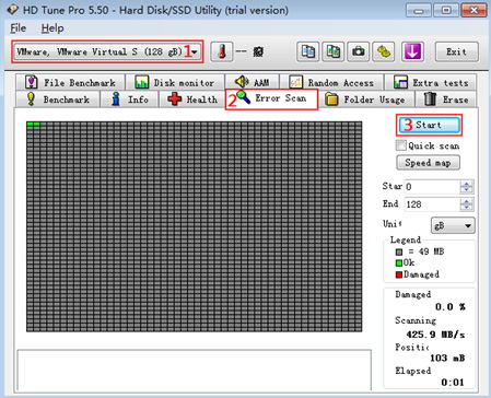

10、在程序运行后的主界面,如下图所示标示1处选择需要检测的硬盘,然后点击标示2处的“Error Scan”错误扫描选项卡,然后点击标示3处的“Start”开始扫描按钮。如图所示:
提醒:扫描过程所需时间因硬盘容量大小而定,如果扫描时出现红色方块则表示检测到硬盘有坏道。此时应该终止扫描,并及时备份数据到其它硬盘或移动硬盘上,最后更换新的硬盘进行使用。
