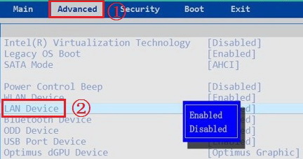

注:部分机型在BIOS内没有相关设置
1、开机按键盘“F2”进入BIOS设置界面,部分机型需要按“F1”才能进入
2、选择“Advanced”选项卡下的“Lan Device”选项按回车键;如图所示:
3、选择“Enabled”开启网卡,选择“Disabled”关闭网卡
4、按“F10”并根据提示保存后退出

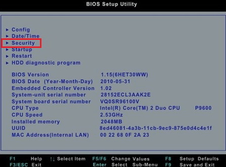

1、开机按键盘“F1”进入BIOS设置界面,部分机型需要按“FN+F1”才能进入
2、选择“Security”选项按回车键;如图所示:

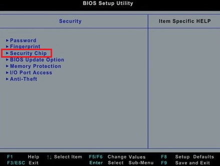

3、选择“Security Chip”选项按回车键;如图所示:

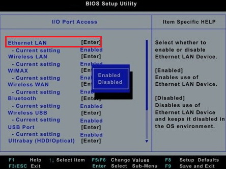

4、选择“Ethernet LAN”选项按回车键;如图所示:
5、选择“Enabled”开启网卡,选择“Disabled”关闭网卡
6、按“F10”并根据提示保存后退出

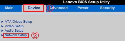

注:部分机型在BIOS内没有相关设置
1、开机按键盘“F1”或“DEL”进入BIOS设置
2、选择“Device”选项卡下的“Network Setup”选项按回车键;如图所示:

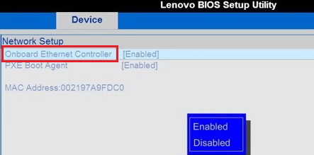

3、选择“Onboard Ethernet Controller”选项按回车键;如图所示:
4、选择“Enabled”开启网卡,选择“Disabled”关闭网卡
5、按“F10”并根据提示保存后退出
