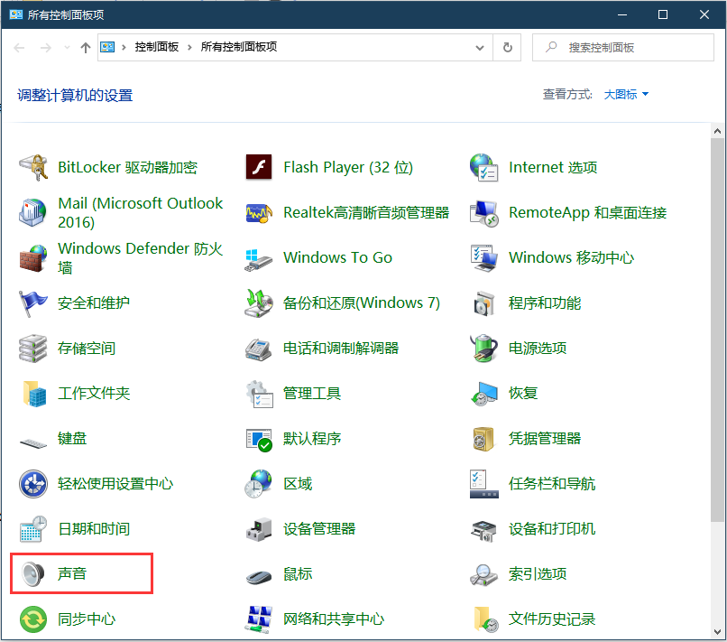

1、打开控制面板,将右上角的查看方式切换为“大图标”,然后点击打开“声音”,如下图所示:

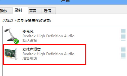

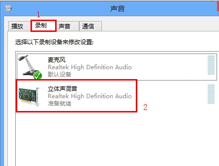

2、在弹出的“录制”选项卡处,查看是否有“立体声混音”,如下图所示:

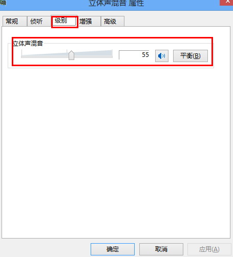

7、在这里有“常规”、“侦听”、“级别”、“增强”、“高级”选项卡。根据需求可进行相应的设置,最常用的一般是“级别”选项卡,可以对混音的“音量”,以及“平衡”进行设置,如下图所示:
例如,如果希望将“立体声混音”静音,可以将滑杆条拉至最左端音量最小处即可

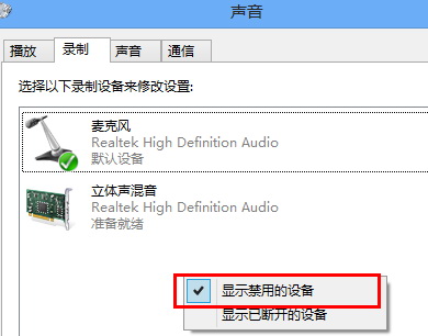

如果在窗口中没有立体声混音,请在空白处点击右键,在“显示禁用的设备”前面打上对勾,如下图所示:
(注:如果这里操作完仍没有立体声混音设备,说明此机器不支持此功能。)

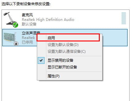

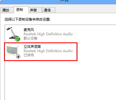

如果立体声混音显示为已停用,说明此设备被禁用,如下图所示:
如需启动,请在设备上点击右键选择“启动”,即可显示正常的状态,如下图所示:
