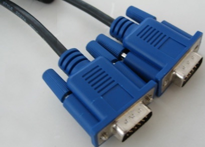

VGA连接线;如图所示:
音频线;如图所示:

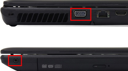

1、连接电脑VGA接口与音频输出接口;(建议最好是在关机的状态下连接连线);如图所示:

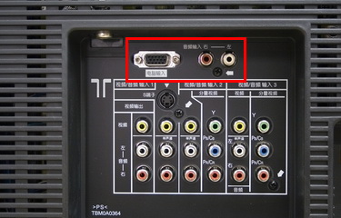

2、连接液晶电视机VGA接口与音频(左、右)输入接口;(建议最好是在关机的状态下连接连线);如图所示:

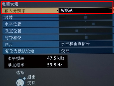

4、使用遥控器将电视机的信号切换到电脑;如图所示:

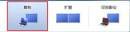

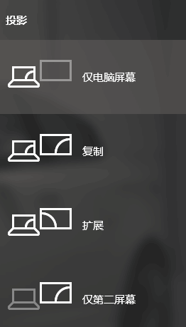

5、在Win10/8.1/8/7操作系统下,均可使用“Windows徽标键+P键”切换到复制模式;
Win10/8.1/8切换显示模式选择界面如下图:
Win7切换显示模式选择界面如下图:
模式说明:
“仅电脑屏幕”、“仅计算机”模式即只有电脑自带显示屏显示,外接显示屏不显示;
“复制”模式即外接显示和本机显示屏显示图像相同,分辨率一致,并以两者最小分辨率为准,不能修改;
“扩展”模式即外接显示器显示为空白桌面,可以支持将本机的窗口拖动过去,分辨率可以分别设置;
“仅第二屏幕”、“仅投影仪”模式即只有外接显示屏显示,电脑自带显示屏不显示。
